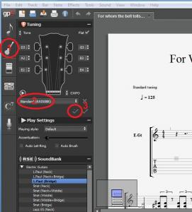

Que versión de guitar pro tienes en el 6 es muy sencillo:

Tengo el 5, pero no se si con el 6 como dices, se cambia la afinación de TODAS las pistas a la vez.

en 5 no puedes cambiar a todas las pistas a la vez, tienes q hacerlo uno por uno, si solo se tratara de tranponer tonos o semitonos a toda la pista puedes usar en el menu Herramientas -> Transponer ahi elijes los semitonos y marcas la casilla de "transponer todas las pistas"
