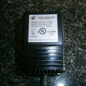

Hola que tal, es difícil este tema para mi, llevo ya varios años tocando y con mi pedalito unos 5 años :guitarrista: y en esos 5 años nunca he usado un adaptador es un Boss Ds-2, solo le he usado con pilas 9V, siempre me dio fastidio comprar uno, en mi país Venezuela, caracas, están caros ahora, pero me encontré uno en mi casa y se ve prometedor, eso espero, a ver que tal les parece y que me digan como yo puedo saber que es o que no es compatible, es el único pedal que tengo de distorsión es como mi hijo, y las cosas en mi país están demasiado caras, no quiero fundirlo como cautin a estaño, gracias de ante mano ! saludos :D

No te vale. Necesitas uno de 9V y con el negativo al centro. El tuyo es de 12V con el positivo al centro.
Un saludo.

Uhh, que mal, gracias por responder :D lml
