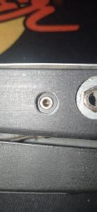

Tengo un cry baby antiguo y la clavija de entrada del adaptador no es la standar que llevan todos los pedales. Que tipo de clavija es? Que polaridad lleva?

Hola,
Una fotografía que ilustre el tipo de conector ayudaría muchísimo a encontrar el adaptador que necesitas (o posible solución).

Parece tipo jack

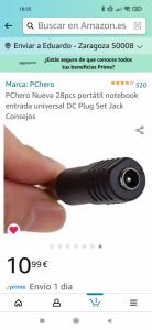

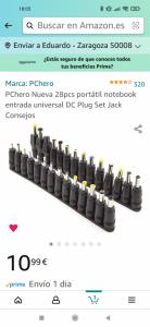

He encontrado esto
voltios
por el 16/02/2022
Lo que deberías es abrir el pedal y mirar es la polaridad con un tester pera no conectar la polaridad invertida.
Con la pila puesta es fácil de mirar.
Si es un conector tipo jack pequeño lo mas habitual es que la punta se positivo y la trasera sea negativo, pero puede no ser así, como en los pedales Boss que la polaridad esta invertida respecto a lo habitual en los conectores que usan, por eso es importante asegurarse de la polaridad.

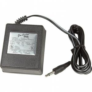

Hola.
Este (o un equivalente) debería servir, eso sí, con entrada a 220v.
Clavija tipo jack, salida de 9v de continua, 200 mA, con positivo al centro.
El de la foto es la version a 120v.
Solución elegida por el creador del hilo (eduandres)

Es de tipo jack de 3,5mm. Te haría falta un adaptador tipo ésto:
https://thatcable.com/products/3-5mm-male-to-5-5x2-1mm-female-dc-adapter-converter-jack-power-plug-cctv-dvr
O bien construirte uno tu mismo (no es muy complicado si tienes algo de mañana con el soldador).
Ni que decir tiene, como te han comentado más arriba, que debes respetar la polaridad.
Saludos,
