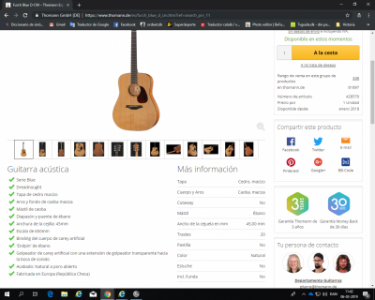

Lo de limpiarla, alguna recomendación? cedro americano en la tapa, mastil, aros, y fondo caoba maciza.
Descripción en el archivo adjunto.
https://www.thomann.de/es/furch_blue_d_cm.htm?ref=search_prv_11
Gracias por la ayuda. Un saludo!

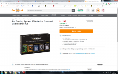

Vuelvo al hilo para completarlo y así dejarlo operativo para el próximo que se encuentre con un problema similar.
Compre el kit de limpieza de Jim Dumlop.
El kit se compone de cinco productos y un par de trapos de limpieza. (adjunto foto producto y un video de demostración)
1. Un limpiador general de uso diario (frecuente) Es un limpiador del sudor, polvo y demas.
2. La cera de carnauba. Es para proteger la guitarra. Deja un patina suave y agradable (no es grasa, ni aceitosa)
3. Dos productos para la limpieza del diapasón. Un primera para limpiar y el segundo es parecido (o es) al aceite de limón y sirve para proteger e hidratar la madera.
4. Un limpiador de cuerdas. Bueno se supone que esto proteger y hace más duraderas las cuerdas (eso dicen). Si las cuerdas están mal, seguirán estando mal, no las regenera.
En fin, la conclusión, es que para limpiar y mantener la guitarra bien. Ahora las marcas y las rayas no las quita, solamente las disimula un poco.
La única cosa que me ha llamado la atención es que el producto de limpieza del diapasón no es adecuado para el ARCE (Maple)!!!!!. No se la razón, no lo pone, supongo que igual oscurece la madera o le deja manchas.
https://www.youtube.com/watch?v=FgOrCsBNo8o&t=335s
Pues hasta aquí el hilo. Si alguien quiere añadir algo más pues mucho mejor.
