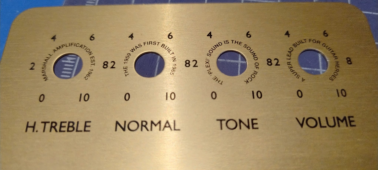

Lo primero es que el pedal pesa 722gr y lo segundo es que la parte frontal es una chapita de aluminio. Pero ... la primera curiosidad viene al retirar los knobs: Un easter egg! (Foto del frontal ya retirado para que se lea mejor):
H.TREBLE: Marshall amplificantion EST. 1962.
NORMAL: The 1959 was first built in 1965.
TONE: The 'Plexi' sound is the sound of rock.
VOLUME: A Super Lead built for guitar heroes.

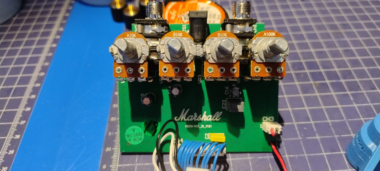

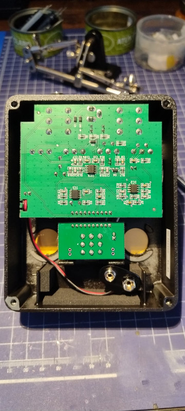

El pedal tiene dos placas: Una principal y otra para el pulsador (con led integrado). La placa principal está hecha básicamente con componentes de superficie (y algunos de agujero pasante, principalmente condensadores electrolíticos y de polyester):
Los integrados que lleva son un TL072 (IC1, Izquierda) y dos 3317B (IC2, central y derecha) que si no me equivoco son unos MOSFET. Sin analizar el circuito en profundidad me atrevo a suponer que, muy seguramente el TL072 sea para buffer de entrada o bien EQ y los MOSFET claramente para las etapas de "amplificación".
Detalle de la placa "por delante":
Debajo de los potenciómetros tenemos algunos condensadores electrolíticos y de polyester y además, los jacks de entrada y salida. Éstos me parecen de baja calidad, son todos absolutamente de plástico (excepto las lengüetas de contacto claro). Estos jacks van con una tuerca y arandela metálicas en color negro (otro detalle estético).

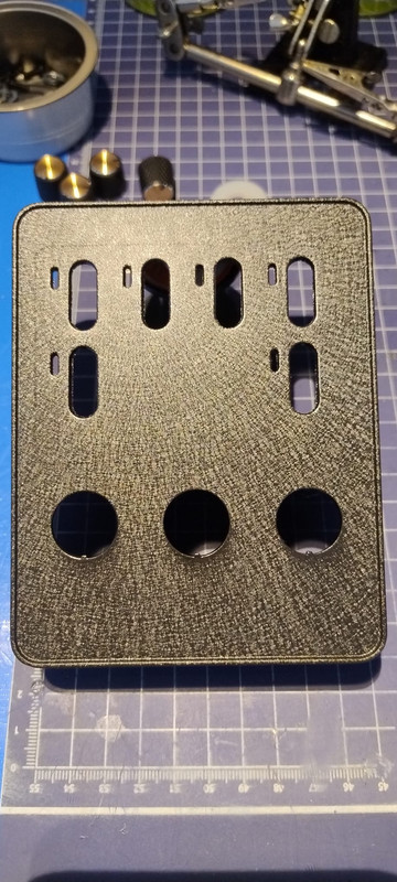

Al retirar la chapita frontal, queda al descubierto el esquema de agujeros que es cuanto menos curioso ya que da a pensar que esta carcasa se utilizará para otros pedales:

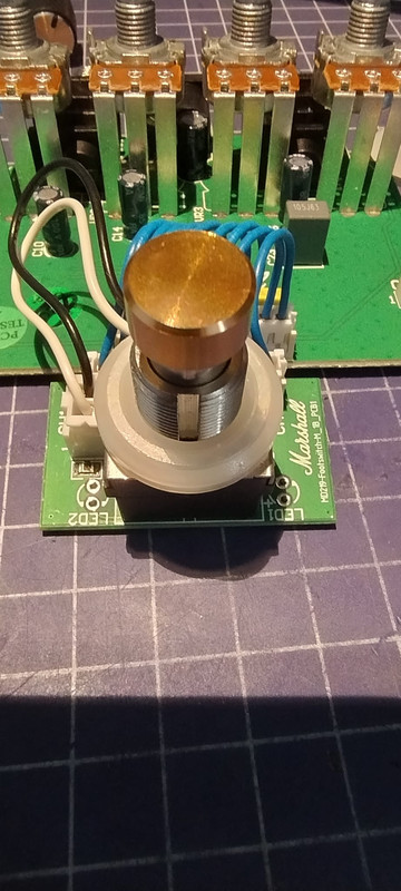

El pulsador y su placa tienen otro detalle y es que el capuchón el mismo es dorado (no sé que durará siendo algo que "pisoteas") y en la placa se pueden dos pares de agujeros etiquetados como LED1 y LED2:
