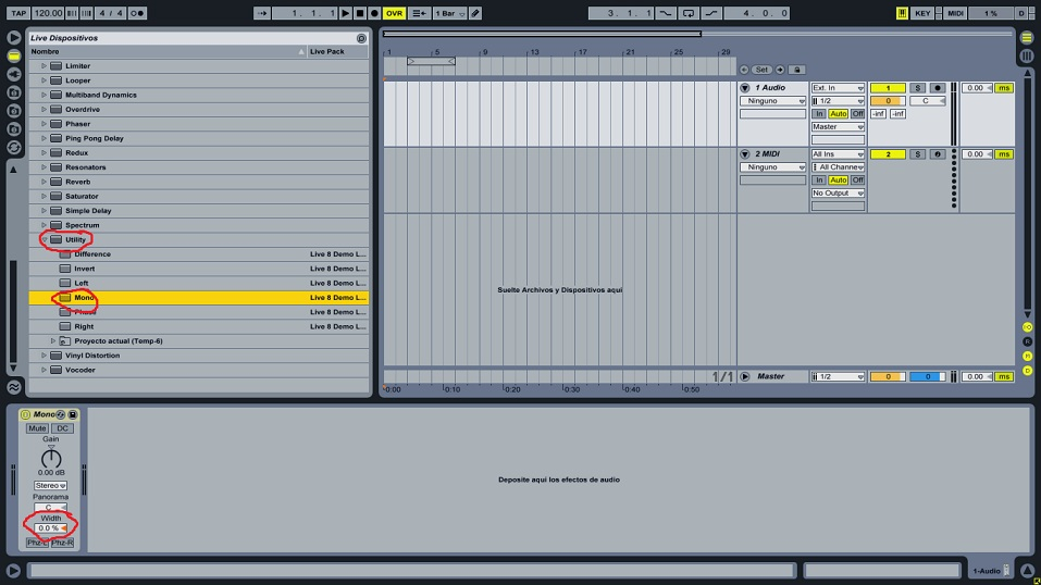

ya lo encontre:yahoo:me parece que esa opcion no la tiene puesta en el master lo que hay que hacer por si alguien le hace falta es ponerle un dispositivo que se llama Utility Mono esta en la carpeta de audio effects lo insertas en el master o a la pista que quieras lo activas y ya tienes la pista sonando en mono hay que fijarse en una pestaña que pone width que este a 0.0% hay esta en mono si se pone a 100% suena en estereo y a 200% solo suena el estereo
una fotillo:
