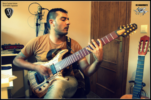

Mientras otras guitarras, como la de Belial, salen del horno, os presento una muy especial que hemos entregado este fin de semana a su músico.
La guitarra es una 8 cuerdas hecha completamente a mano.
Todos los detalles son custom; está fabricada especialmente para DJENT y como endorsement del grupo RE:INANIMATE: https://soundcloud.com/reinanimate/
El modelo lo he bautizado Occ8 Hell RE:INANIMATE Signature.
Podéis ver muchas más fotos del proceso de construcción en el Facebook de Bacce: http://www.facebook.com/BacceCustomGuitars
Espero que os guste!
Características:
Construción Set-Neck.
Cuerpo de Cebrano con laminado en Wengué.
Mástil alistonado de Cebrano y Wengué.
Diapasón de amaranto.
Escala 28.65” Barítona.
27 trastes medium-high.
2 almas de doble acción.
Inlays Bacce Custom Madreperla
Clavijeros Custom Sperzel Trim-Lock Gold-Black.
Pastillas electrónicas Bare Knuckle Aftermath Calibrated Set.
Puente + Cordal + Trémolo Kahler 7328 Black.
1 Volumen Potenciómetro 500 kOhm A Lineal.
Botón speedknob negro.
1 Tono Potenciómetro 500 kOhm A Lineal.
1 Switch de 3 posiciones dorado.
Jack negro.
Tapa de la electrónica en Wengué.
Tapa de las almas en Cebrano.
Cuerdas D'Addario10-74 con afinación en F#
