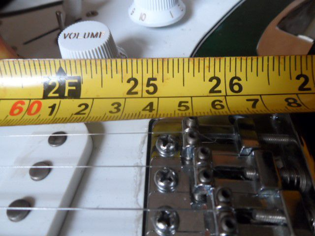

probe midiendola desde la cejuela hasta el puente y me dio 27 pulgadas y me dicen que lo normal es como 24 o 25 la medi mal o que?

Steven, amigo mio....
Mides desde los puntos de contacto entre la cuerda y la guitarra. Es decir desde el borde interior de la cejilla (en donde se junta la cejilla con el diapasón) hasta el primer punto de contacto entre las cuerdas y el puente.
El caso e que, cómo notarás, los carros del puente (en inglés "saddles") están movidas hacia delante o hacia atrás para compensar las diferencias de entonación de cada cuerda. Así que es difícil saber cual es su posición original.
Por lo tanto lo mejor es medir la distancia entre el borde interno de la cejilla, cómo lo dije arriba y el traste número 12. Una vez obtenido ese dato lo multiplicas por 2 y ya tienes la escala de tu guitarra.
Fuente: http://www.stewmac.com/freeinfo/Fretting/a-scalelength.html

Entrance
por el 01/04/2013
Si nos fijamos en las fotos, la escala de esa guitarra es de 25.5".

Andrew85
por el 01/04/2013
Te dejo imágenes de cómo medí la escala de la mia:
Puse el extremo de la cinta de medir con el borde interior de la cejilla, donde se junta con el puente ya que es el ultimo punto de contacto de la cuerda antes de salir para el diapasón.
En el traste número doce me dio exactamente 12' 3/4 (doce pulgadas y tres cuartos). Esta cifra la duplicamos para obtener la escala.
Las pulgadas se miden generalmente en cuartos y octavos.
Pero si lo quieres en fracciones cada cuarto es 0.25 de pulgada y cada octavo es 0,125.
En este caso 12' 3/4 equivalen a 12,75 pulgadas, al duplicarlo sería 25,5 (veinticinco pulgadas y media)
Ahora medimos hasta el puente, donde llega la primera cuerda para ver si es correcto.
Ahí vemos que da casi exacto en 25 y media o sea 25,5 pulgadas.
Aquí te dejo esta página con las medidas más comunes para los tipos de guitarra.
http://en.wikipedia.org/wiki/Scale_length_(string_instruments)#Electric_guitar
A ver si esta vez si lo lees...

aigo a mi me dio exactamnete lo mismo,muchas gracias por aclararme esa duda gracias :)
