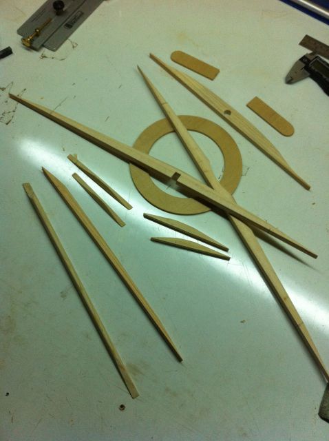

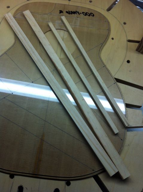

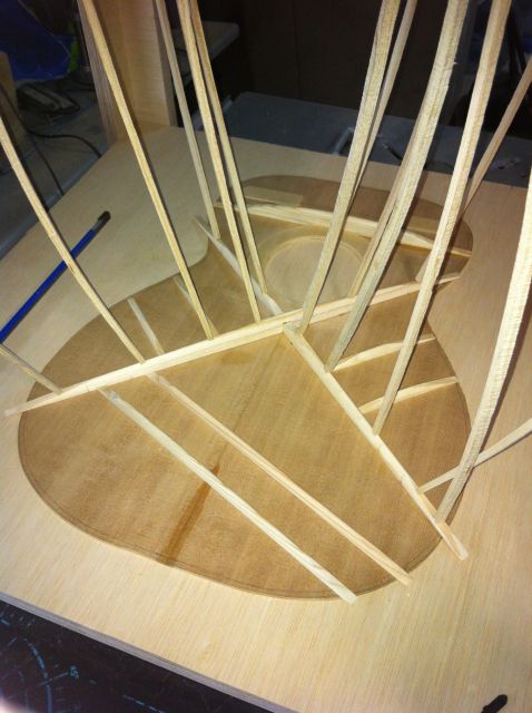

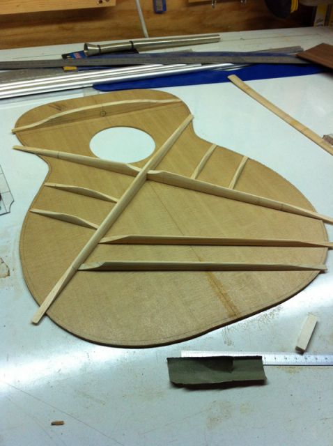

El proceso para poner los refuerzos en la tapa es algo distinto. Como hay más y van mas cruzados, y más "apretaos", pues he tallado antes cada pieza (varetas se llaman, no?) y después las he pegado.
En este caso, como me hacía falta pino, pues lo he sacado de paléts que teníamos por el almacén por un tubo para tirar, y desde luego más seca que esa madera...
Como en el caso anterior, corto listones a medida con la plantilla, antes de nada.
Luego tallo más o menos cada uno, para tener que intervenir lo menos posible después de haberlos pegado en la tapa:
Como veréis, las varetas principales, las que se cruzan, van encajada la una en la otra, haciendo la ranura para darles el ángulo (no están cruzadas perpendiculares...) y la unión es muy ajustada. Es importante para que sea fuerte de verdad.
Aquí probando que todo encaja...

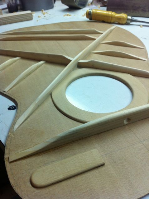

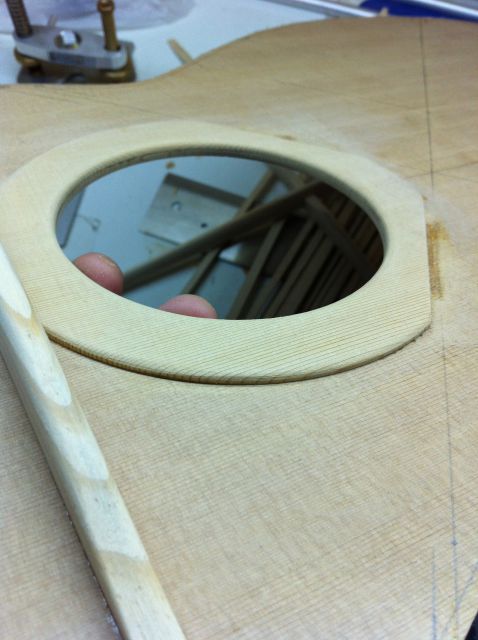

A la hora de pegar los refuerzos, primero pego los `planos, que van alrededor de la boca y en la parte de los "Hombros" a los lados del mástil. Tras pegarlos y dejar que seque, recorto la parte de dichos refuerzos que estorbarán a las varetas:
Una vez hecho esto, se puede pegar el resto:

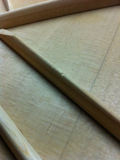

Tras pegar las varetas, vi que quedaban marcadas por las varillas que hacían presión, así que hubo que lijar todo de nuevo para eliminarlas... y de paso para hacer una limpia de adhesivo y marcas en la tapa... por pura estética, vamos, tiquis que es uno, porque esto va a ser el interior de la caja... :cool:
Tras lijar, corto a medida y rebajo los extremos como hice en el fondo:
Y tras una lijadita más de limpieza y redondeo para que quede todo limpito y suave... ya tá la tapa! :L:

#51 el 08/08/2012
Mala elección... (o al menos no del todo correcta).
El hecho de encolar las piezas en bruto no es por un puro gusto, sino que atiende a una razón fundamental: las piezas a encolar deber recibir la fuerza suficiente como para que expulsen toda la cola de la unión.
Si es una pieza alta bastarán tres o cuatro puntales para que la fuerza se reparta por todo el palo, a medida que las adelgazamos y se hacen flexibles necesitamos mas puntales y mas fuerza para conseguir esto mismo... y si las puntas son en pico de pato o punta de flauta, necesitas llenar toda la extensión de la vara con puntales o ponerle una pieza rígida encima para estar seguro de que expulsó la cola.
Hay un unico truco para encolar las varetas a su tamaño definitivo, y este es usar una bomba de vacío. A falta de bomba de vacío el truco está en encolar según un orden, de modo que empecemos siempre por las piezas que se vayan a quedar mas bajas, así puedes meter el cepillo sin que estén otras varas que le estorben en su camino. Por ejemplo, en una española se pega el abanico, se labra y se le da la forma definitiva y luego se encolan las barras armónicas... si no se hiciera asi, al intentar labrar con cepillo el abanico estorbaría la barra armónica inferior ya encolada.
Una vez encoladas las piezas que quedan mas bajas, no tendrás problemas en usar el cepillo para cuando encoles las que quedarán mas altas, o si lo tienes, será solo en pequeñas zonas donde deberás labrar con formón.
:saludo:

#52 el 08/08/2012
Tomo nota para la próxima... me parecía imposible con mis medios lo de labrarlas después de pegadas. De tener algún minicepillo de esos que se usan para violines, todavía, pero con el mamotreto que tengo yo...
En cualquier caso yo juraría que han quedado bien pegadas, porque a cada vareta le metí varillas para hacer presión a punta pala (no las pegué todas de una vez).
Pero vamos, que para la que venga, que vendrán más, lo haré como hice en en fondo, que es como tu has dicho, pegar primero, tallar y lijar después.
Se agradece la info, como siempre!
Un saludo! :saludo:

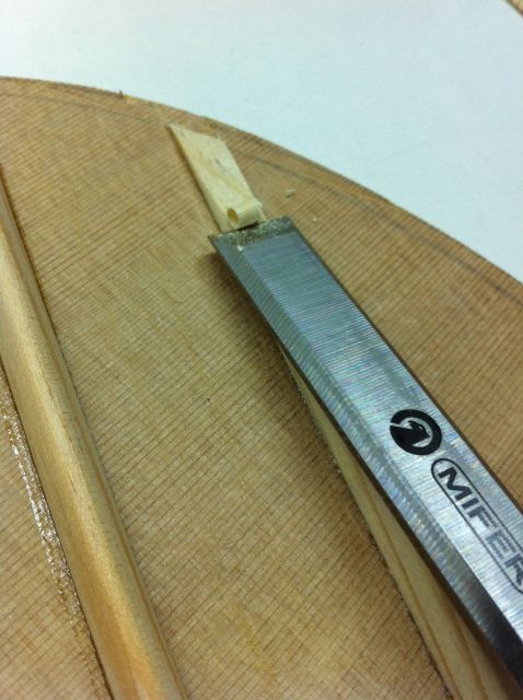

Subir
#54 el 08/08/2012
Compa...
¿tienes un formón de 10 mm afilado?
Del del video no tengo fotos de proceso, pero es similar.
Te lo haces en un pispás.

Gracias Frasco... lo miraré. Tengo un formón creo que de 14mm, que digo yo que vale igual, no? me pondré a ello, ya te preguntaré detalles, aunque parece bastante sencillo así de primeras...

si si. de 14 o de 12 puede valer.

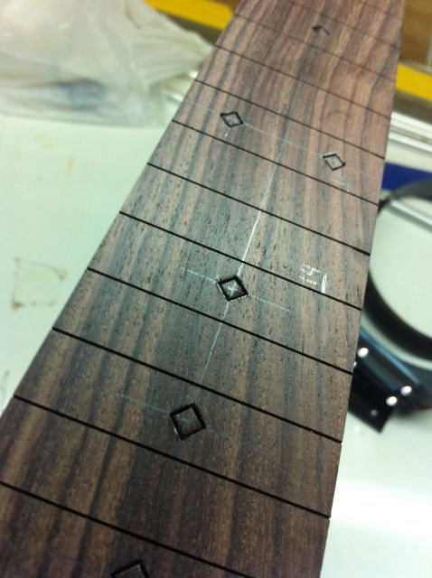

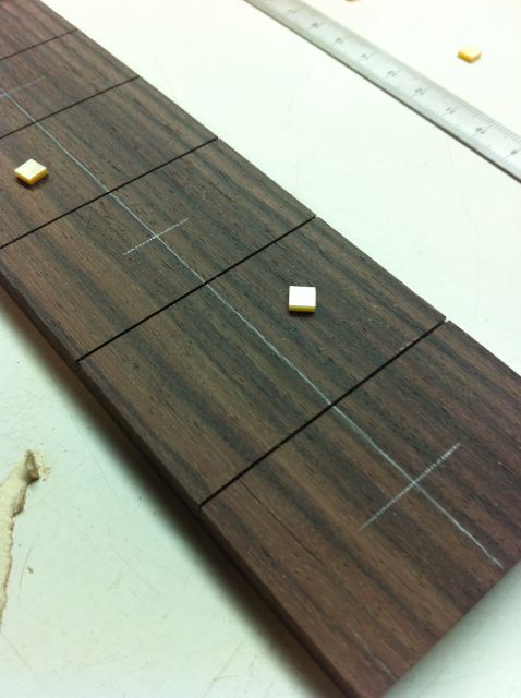

Básicamente lo que he hecho es meterle las incrustaciones. Para ello, marco antes de nada el centro de cada hueco entre traste y traste donde irá alguna pieza de madreperla. En esta ocasión, cuadraditos de madreperla dorada:
Una vez marcados los centros, dibujo con uno de los cuadraditos los contornos en su sitio, y luego repaso con un formón, apretando suave al principio, y fuerte al final para que el corte en la madera sirva de tope al desvaste de la fresa:

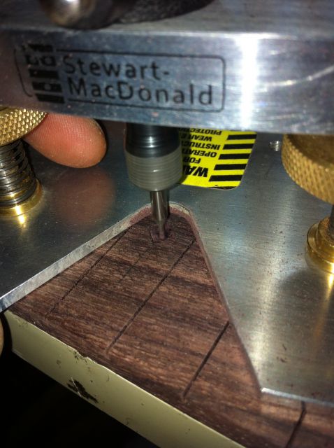

Una vez bien marcados, a fresar con la dremel...!!!
se fresa con la misma profundidad que midamos de espesor en las piezas de madreperla, y así que dan casi perfectas ya...

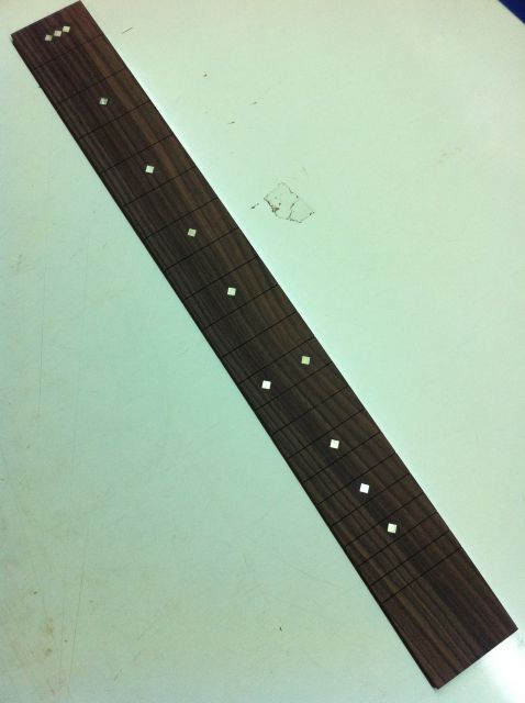

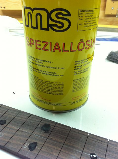

En este punto yo solia usar epoxi mezclado con polvo de la madera que fuese, pero para eso hay que usar epoxi transparente, para que pille el color de la madera. El caso es que he sido incapaz de encontrarla. Ya solo hay epoxi de colores opacos, así que en comercial Pazos me dieron esta resina que se utiliza para reconstrucciones en piezas de madera, y se usa igual, mezclada con polvo de madera. Es más líquida que el epoxi, casi parece un pegamento tipo imedio, pero va de perlas, así que tras mezclar con polvo de palosanto del que saqué de lijar el diapasón mismo, lo metí en los huecos, luego presioné cada pieza en su sitio, y a dejar secar:

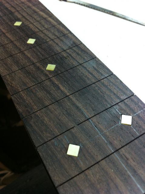

Una vez seca la pasta de madera, se lija, para igualar, y listo!!!
Como veis he puesto las marcas en los trastes habituales, y además los tres del primer traste, y es que esos son tremendamente importantes. Queréis saber porqué? pues porque me apetecía a mi ponerlos ahí, y ya está! :risa:

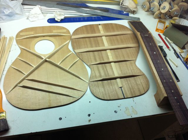

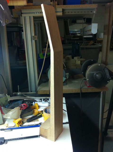

Por último le he dado un repaso a lo que será el mastil dándole su espesor definitivo (o casi) a toda la pieza, quedando así a falta de fresar y pegar el diapasón y la chapa de la pala:
Total que, así en resumen, las cosas vienen a estar así, por el momento:
