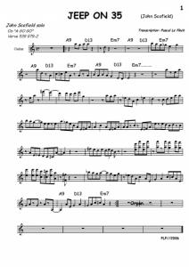

Entiendo que en realidad no tienen mucha relación las escalas diatónicas con las pentatónicas, aunque halla "posiciones" en la que coincida la figura. El caso es que después de estudiar todos los modos me dispuse a improvisar sobre Jeep On 35 (John Scotfield, estructura de blues algo alterada)
En resumidas cuentas, vaya bajón cuando he descubierto que no he sido capáz de aplicar ningún modo a éste tema... ¿Qué está pasando aquí? :(

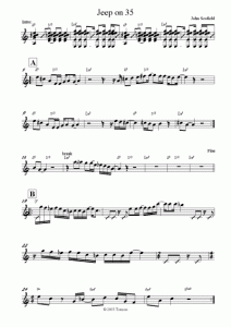

jaime71
por el 12/02/2016
Hola
Si es el tema que adjunto los acordes son A9 D13, Em7 . Si lo analizas es un IV7 bVII7, Im7.
Escalas teóricas :
A9: Mixolidia
B13: Mixolidia
Em7: Dórica. (la sonoridad Im6 es del menor, él toca en la melodía un C# en el acorde de Em ,la 13).
Ahora, si hablas de improvisación la cosa cambia, ahí lo que escuche cada uno y puedes querer darle otra sonoridad. En cualquier caso no se improvisa por escalas a no ser que aceptes que valen todas las escalas para todos los acordes ya que es una cuestión de ritmo. Tienes que hacer sonar los acordes , para cada acorde hay notas que suenan más o menos cerca y tú las combinas a tu gusto.
Un saludo

#7 Sí, con la pentatónica no hay problema, lo que quería decir es que quería incluir notas de algún modo dentro de la pentatónica y no he sabido identificar el modo que le corresponde a esa tensión :(
#8 Hola Jaime, gracias por tu aporte, pero el tercer acorde es un E7 dominante
jaime71
por el 13/02/2016
Hola
Debe estar mal el papel. En ese caso sería E mixolidio.
Mixolidio para todos.
De todas formas por aquí hay otro papel que pone Em y lo que toca concuerda más con un Em que con un E7.
Lo acabo de escuchar y creo que es Em7.
Un saludo
Sergio Fulqueris
por el 13/02/2016
Los acordes son wA7(9), D7 (9,13) y E7(#9). Esa sonoridad la consigue usando las primeras dos cuerdas al aire sobre elcA7 y el D7. Mirar en algun vídeo del Scofield live o tutorial.
En cuanto a la impro, si quieres la sonoridad Scolfieldana, puedes usar la penta para todos y agregar las tensiones de cada acorde para completar la sonoridad, a saber:
Pentatonica menor de A y....
Sobre A7 le agregas B, C#, F# (una especie de escala de Blues)
Sobre D7 le agregas B, F# (D mixolidio)
Sobre E7 puedes probar la escala alterada (E, F,G, G#, Bb, C, D) o seguir con la penta que tambien esta bueno....
jaime71
por el 13/02/2016
Hola
Es verdad, tienes razón es E7#9.
