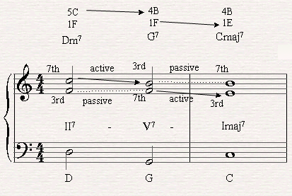

Cuando tu ves una progresión II IV I (dos, cinco, uno) representa tres acordes, pero antes que nada, este tipo de progresión se enfoca en el final , es decir hacia adonde se dirige y no desde donde partes, eso es importante.. los acordes respresentados son
REm SOL7 C
esta pequeña progresión encierra un mundo inmenso, ya que casi toda la música occidental se basa en la relación de estos acordes y sus funciones. En jazz se dice que todo acorde podría estar representado por una de estas tres "funciones" dos, cinco, o uno.. es un lenguaje muy distinto al de la teoría clásica por su puesto ó tradicional, pero es mas abierta. en jazz los acordes son de cuatro notas agregando a los acordes básicos el séptimo grado
Rem7 G7 Cmaj7 hay progresiones donde incluso un acorde de tónica puedes transformarlo en segundo grado.. es decir en acorde menor 7 para comenzar una nueva progresión un ejemplo es una progresión donde viajas por tonalidades bajando un tono cada vez C, Bb, Ab, que si transformas cada acorde en menor podrías completar incluso todo el círculo de tonos bajando un tono a la vez en cada vuelta.
Dm7-G7-C / Cm7-F7-Bb / Bbm7-Eb7-Ab /

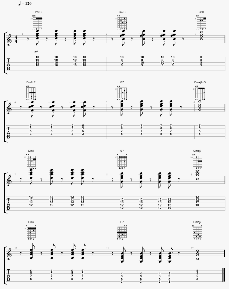

Lo mismo pasa con las progresiones, en este caso es importante el movimiento de las voces (de las notas dentro de cada acorde) no solo se trata de hablar de "tal acorde va despues de este otro" y terminar haciendo una cadena de acordes... es mas importante el concepto de "las voces" si al tocar nuestras progresiones (sean conocidas o propias) y logramos enlazar cada voz de tal manera de darle suavidad a los cambios estaríamos logrando hacer música con esto, o una buena música, no lo sé. Pero como dije, si solo nos enfocamos a tocar acordes no llegaríamos muy lejos, por que esto dejaría por fuera una línea o varias lineas de melodía que van implícitas dentro de los cambios, y todo sería muy abrupto.
Por esto ultimo es mejor estudiar las progresiones con pocas notas, con acordes de tres notas... por cierto en los estudios de jazz no se usa el quinto grado... solo se usa la tónica, tercer grado y el séptimo, en el caso de las progresiones de tres notas
luego a cuatro voces.. pero la guitarra tiene sus propias posiciones, lógicamente por la distribución de las notas en el diapasón, muchas veces no se pueden hacer las inversiones que se hacen con el piano.. incluso cuando toca en una banda el piano y la guitarra dentro de la base armónica hay reglas de "voicing" (voces" para que puedan congeniar ambos instrumentos y puedan hacer una base coherente.

Aquí un ejemplo práctico del movimiento de voces en la guitarra y luego el orden en los "voicings" entre el piano y la guitarra, incluso con acordes y progresiones bastante complicados hay una acople perfecto en el sonido de el piano y la guitarra, algo difícil de conseguir.
se puede apreciar que los cambios de acordes incluso no implica un movimiento de muchas notas, aun que para el oído hay cambios dramáticos todas las notas están bastante cerca.
Uno de mis pianistas favoritos Michel Petrucciani, y Jimm Hall, que es un maestro!
