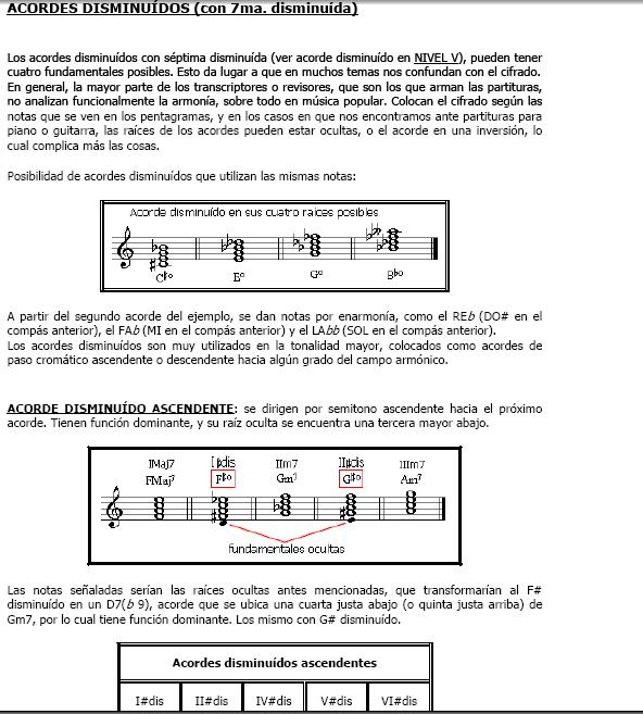

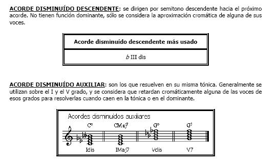

Complementando un poco más, en la pág. 84 y 85 de un libro de armonía (Vanesa Cordantonopulos), hay un resumen sobre acordes disminuídos
