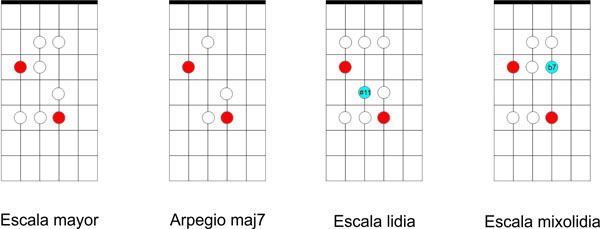

Ejemplo sobre una digitación en una octava
Vemos en azul la nota que camba respecto a la escala mayor. En el caso de la Lidia la 11 pasa a #11 (o 4 a #4) y en el de la mixolidia la 7 pasa a b7
En un principio parece más trabajoso de aprender, pero las ventajas fundamentales son que no pensarás en otra tónica más que la que buscas y tendrás claro dónde están las notas características (aquellas notas que dan la sonoridad típica del modo).
