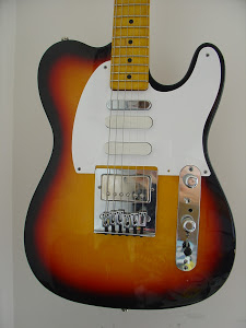

Unas horitas y un pequeño cambio de planes, y la tele ya está montada como la había pensado!!
Humbucker en el puente (SDuncan JB) con pushpull para dejar sólo la single exterior.
Single central (puente de una Fender Strat MIJ) con miniswitch para activar o desactivar
Dos singles el mástil (central de una Fender Dtrat MIJ - mastil SDuncan para tele) conectadas en série con un pushpull que deja solo la single exterior, la de telecaster)
Debido a unos problemas de ruidos, que he deducido que eran por un bucle de masa, he cambiado el selector de 4 posiciones por uno normal de 3. (Con tantas combinaciones y buenos sonidos humbucker no me hace tanta falta poder conectar puente y mástil en série (que es lo que hace la 4a posición de ése selector).
En definitiva:
Con los dos pushpulls abajo y el miniswtich desactivado (hacia arriba) le béstia suena a doble humbucker. Suena a Les Paul.
Con los dos pushpulls arriba y el miniswitch desactivado (hacia arriba) suenan unas afiladas singles de telecaster (la posicion central es gloria)
Con los dos pushpulls arriba y activando el miniswtich (hacia abajo) entra el cuack típico de una stratocaster.
Y un larguísimo etcétera de combinaciones intermedias apta para todo los gustos!
La mejor, cómo rítmico que soy, y como lo es en mis otras dos guitarras que he customizado recientemente:
[S_H] Switch en la posición media, puente single, mástil doble y pastilla central desactivada....
mmmm!! Suena todo!! Buenos agudos sin saturar, y graves profundos.

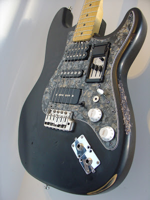

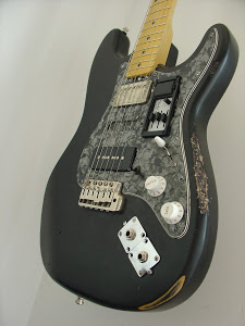

#66 el 27/07/2012
Buscando el esquema ideal he acabado por dejar la Acustrat con solo dos pastillas, la P90 del puente y la humbucker del mástil.
He descubierto que el esquema de Fat Tele con selector de 5 posiciones es ideal par mi!
Le he puesto a la humbucker una tapa envejecida muy chula. Y he tapado el agujero de la single central con el trozo del golpeador que recorté para poner el piezo puesto por debajo y amarrado con un par de tornillitos
Cada vez me gusta más ésta AcuStrat!

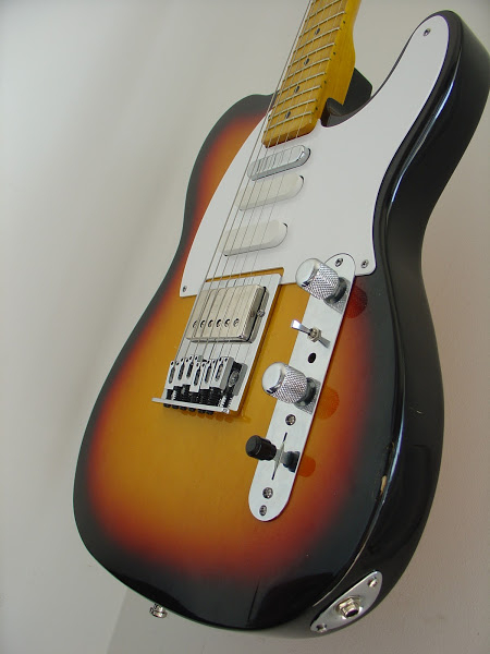

#67 el 27/07/2012

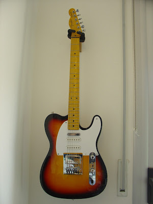

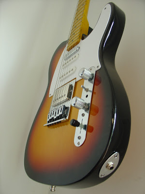

Hoy también he trabajado en la Telecaster HSH. Una mañana libre en el curro da mucho de sí!
Le he cambiado un par de pastillas, las singles de strat MIJ por dos LACE SENSOR SILVER que adquirí hace ya unas samanas en el foro. El esquema electrónico y el funcionamiento de los controles es exactamente el mismo:
· Las dos singles del mástil conectadas en série, que suena a humbucker, con el pushpull del pote de volumen para anular la 2a single dejando solo el sonido de la single tele del mástil.
· La single central controlada por el miniswtich que la activa de forma independiente al selector de tres posiciones, porque éste solo actua sobre las pastillas de puente y mástil.
· Humbucker en el puente con pushpull en el pote de tono que le deja solo la single externa.
El cambio lo he hecho por dos razones:
La primera, por estética, puesto que éstas pastillas no tienen polos visibles, quedan mas disimuladas y no altera tanto el aspecto clásico genuino de la telecaster
La segunda, por calidad de sonido. Está claro que sonaram mejor y haran menos ruido unas lace sensor que unas singles MIJ.
A falta de una prueba de sonido, un par de fotos como prueba del delito:

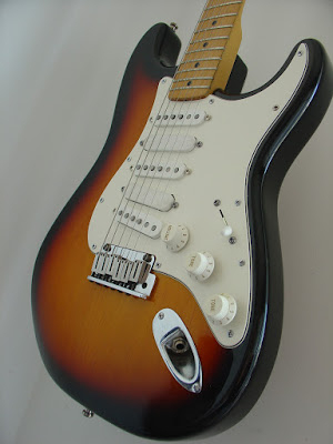

#68 el 11/08/2012

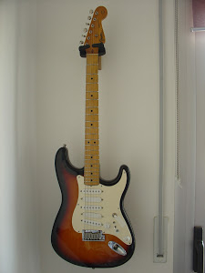

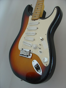

He trabajado en mi strat para dejarla con una electrónica igual que la telecaster HSH
Éste golpeador es el de prueba, y las 3 pastillas singles también. (Las Lace sensor sí son las definitivas, una red en puente y una blue en mástil)
Ayer mismo adquirí unas Fender Custom Shop Custom '69 Stratocaster Pickup Set nuevas (bobinadas y marcadas por la mismisima Abigail Ybarra el 9 de agosto de 2010) y montaré la misma electrónica con un golpeador nuevo, un selector 4way de telecaster, un pote de volumen, un pote spin-a-split para la pastilla central y pushpull para añadir en série la segunda pastillla del mastil, y un solo pote de tono con pushpull para añadir en série la segunda pastilla del puente.
Esteticamente será igual que una strat clasica, salvo por las dos pastillas intermedias. Però tendrá una variedad de sonidos espectacular!
Éste golpeador, con las pastillas MIJ que lleva, y otras dos pastillas genèricas que tengo por ahí lo pondré a la venta baratito

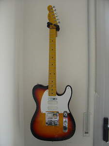

Los que habeis seguido éste hilo des del principio, quizas recordeis una strat roja muy fea con golpeador verde perlado que le monté a un amigo.
Bueno, como la he recuperado y le haré algunas trastadas más, para documentar el invento que hice entonces le he hecho un video.
Se trata de un esquema basico de telecaster con selector de 4 posiciones y la pastillla central que se activa con un volumen independiente en la posicion del segundo tono. Ofrece 8 combinaciones diferentes.

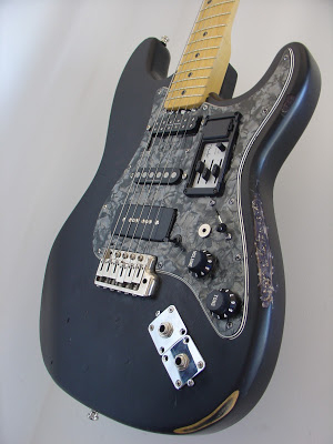

#70 el 12/08/2012

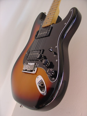

Otra Strat que acabé de modificar hace no mucho. Mi Acustrat
Por fin he grabado y editado el video
Puente tipo PRS con piezo Fishmann y previo de acústica Fender CE-301 incrustado.
Una P90 en el puente, humbucker en el mastil, selector de 5 posiciones y un cableado de Fat Tele:
1. [S-_] P90 del puente sola
2. [S-S] P90 del puente con la single externa de la pastilla del mastil
3. [S-H] P90 puente con la humbucker del mastil
4. [_-S] Single externa de la pastilla del mástil
5. [_-H] Humbucker del mástilhttp://youtu.be/Q73NADr9c-s
Dos salidas independientes de jack y un miniswitch de 3 posiciones para escoger entre la salida de eléctrica, la de acústica o bién las dos a la vez.

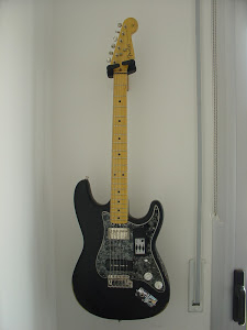

#71 el 12/08/2012
La strat HSH con el golpeador provisional y las pastillas provisionales (MIJ en vez de las Custom'69)
Ahora ya le he canviado el golpeador y las pastillas y suena fantástica.
Ésta tarde me la llevo a ensayar, a ver si pasa la prueba final:
Antes < - - - - - - - - - - - - - - - - - - - - - - - - - - - - - - - - - - > Ahora
Los dos potes de tono son pushpulls para pasar de single a humbucker las pastillas del puente y mastil
El pote central no es tono, es un volumen independiente para la central
El otro es el tono general.
