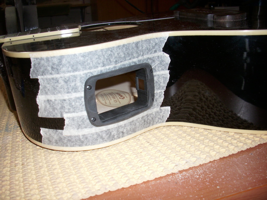

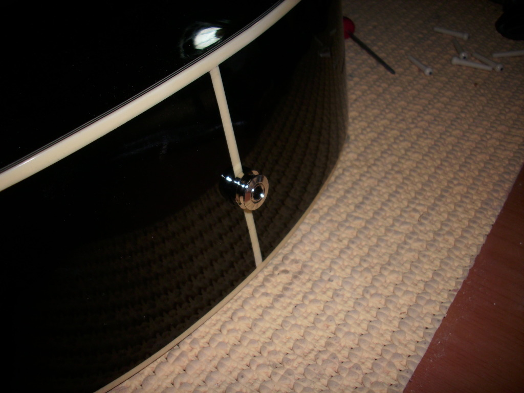

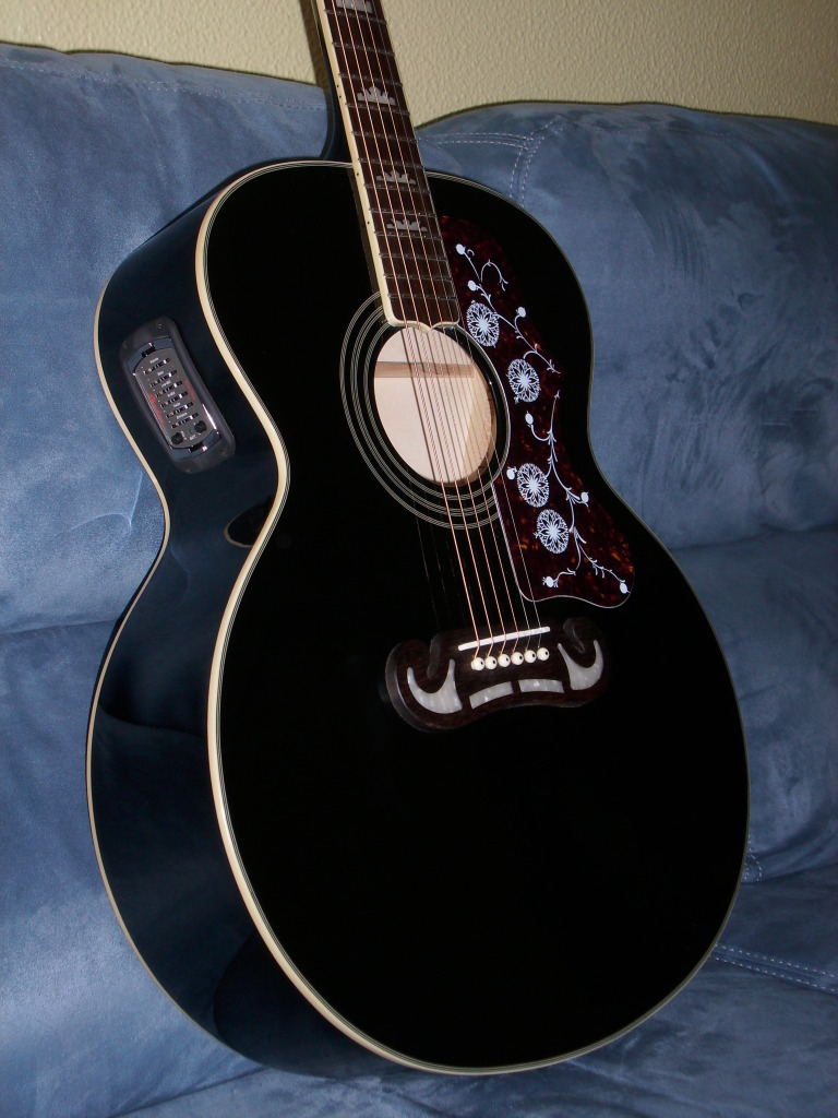

Me la han pasado para ponerla un previo shadow y hacerla unas cosillas..El previo es éste
Es tan sencillo como presentar el receptáculo para que concuerde con la curva
Tiene una pegatina para recortar la forma,se pone encima de la cinta de carrocero y se recorta con una serreta

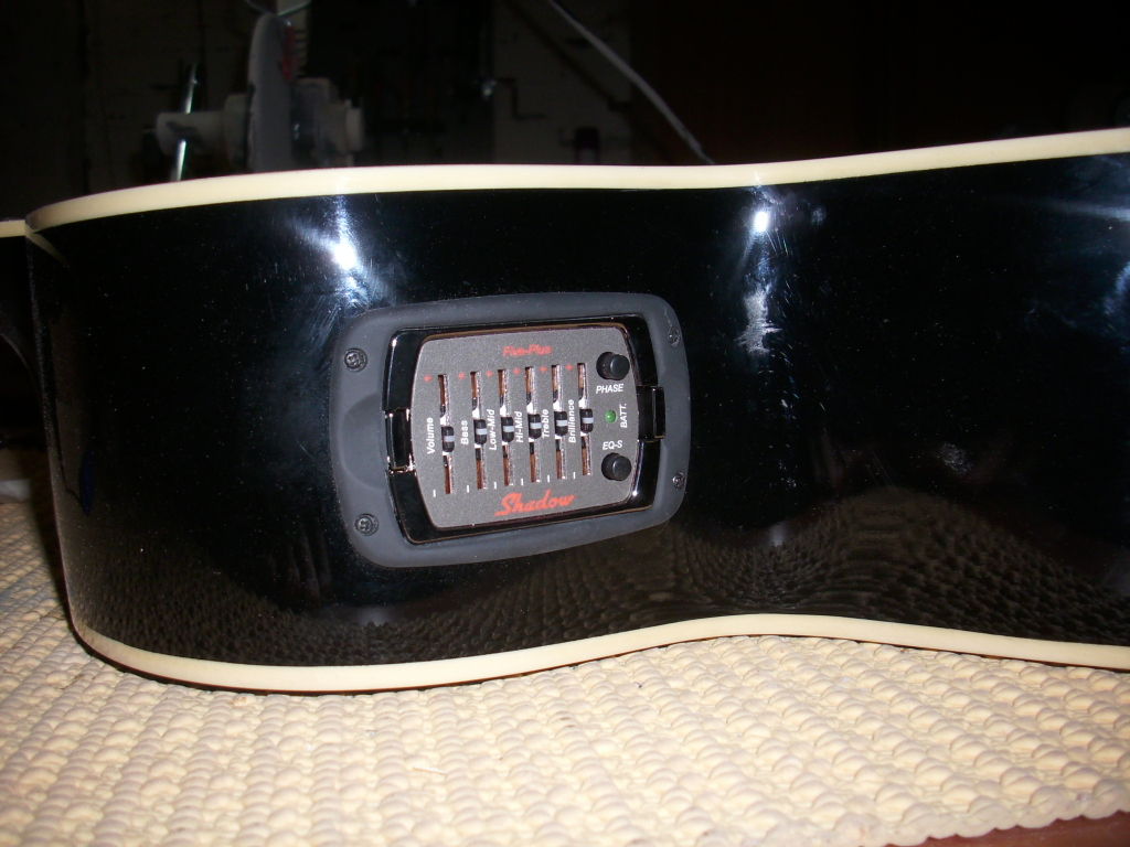

Se instala el jack en el cincho trasero haciendo un taladro a tal efecto
Se hace el taladro para el sensor

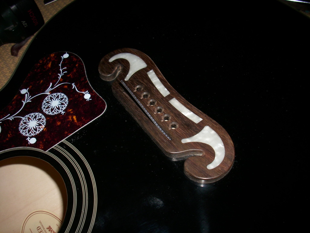

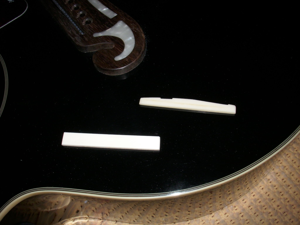

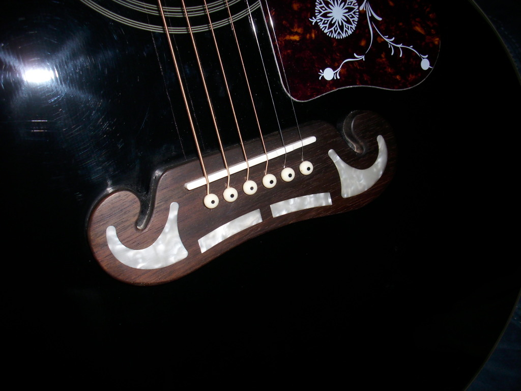

Y vamos a cambiar la selleta y la cejuela por unas réplicas de hueso
Comprobamos los trastes,los pulimos y abrillantamos,limpiamos a fondo el diapasón y damos reparador aceite,cuerdas de 0,12 y a la carga de nuevo
