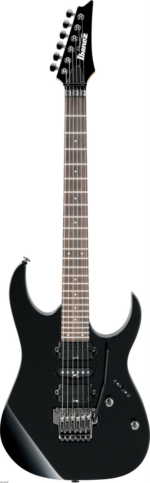

Pues eso, tengo una Ibanez RG1570 Prestige y me gustaría cambiarle la pastilla grave por algo que me diera un sonido más vintage (tipo fender, por llamarlo de algún modo) y menos grueso que la pastilla que ya tengo, ya que me gusta mucho el sonido single coil. El problema es que la guitarra tiene configuración HSH, y el hueco es doble, con lo que no quiero ponerle una pastilla simple dentro de ese hueco tan grande. ¿Tenéis experiencia en pastillas simples en formato Humbucker?

puedes meter pastillas dobles "de 4 cables" y cambiando algun boton (un pote por uno de tipo push-pull) hacerle split coil
de manera que cuando tiras del pote que hayas cambiado (tienen 2 posiciones, arriba y abajo) usas solo una bobina de la doble, y cuando queiras caña, empujas hacia abajo y tienes la doble otra vez
