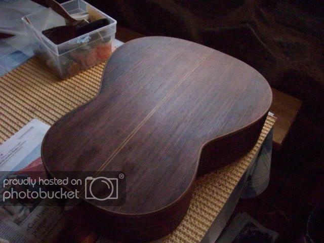

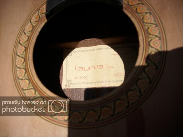

Os la presento,es una guitarra que según me ha contado otro amigo es de 1969,es decir 40 años de guitarra.A mí me parece una guitarra cojonuda sobre todo por la tapa y los aros de palosanto que lleva atrás y a los costados,la tapa anterior estoy en la duda si es abeto o cedro rojo (parece este último porque es algo oscura ) pero bueno,es una guitarra bueno y construida a manopla por un luthier de Barcelona.Una "Taurus"

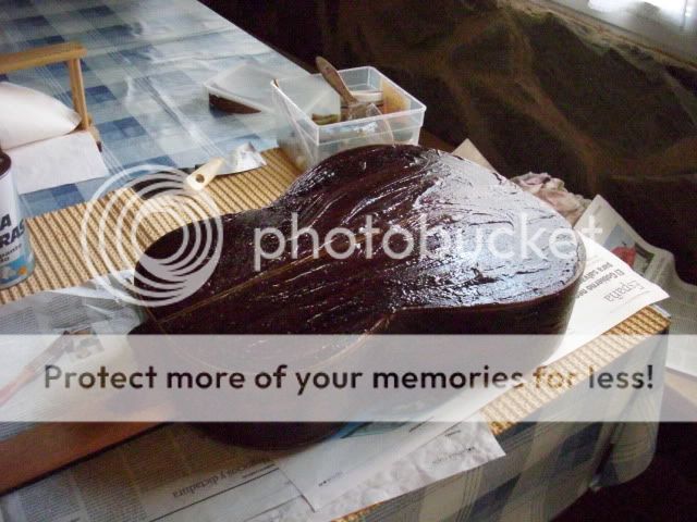

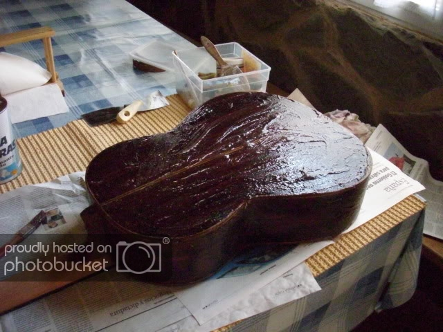

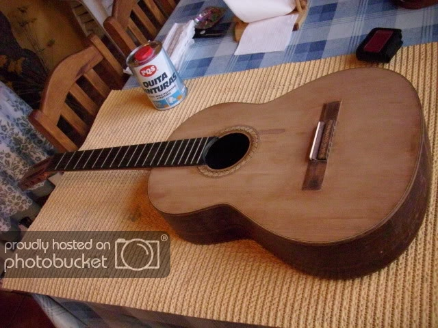

La guitarra llevaba todavía la laca antígua y tiene emplastecida la tapa anterior,estaba lijada por completo pero hay que pelarla por completo para que el acabado sea bonito y hoy he estado toda la tarde con ella dando decapante en gel y limpiando con espátula.

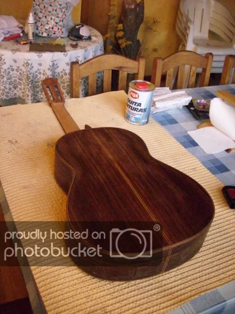

Una vez quitado lo gordo la he limpiado entera con trapo y disolvente para que quede impecable.
Mano de lija y luego lana de acero fina para que la madera quede suave suave.

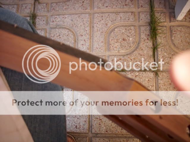

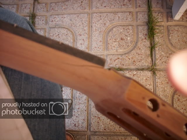

Lamentablemente me he encontrado esta sorpresa en la pala

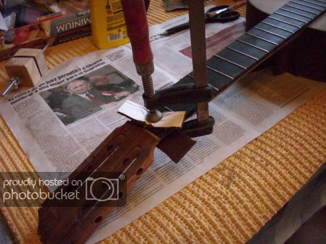

Estaba el cuello rajado pero la rotura no era completa así que lo puse cola de carpintero y un gato y a esperar hasta mañana.Esta vez opté por la cola blanca tradicional de carpintero (no tengo titebond) ya que la guitarra no va a ser lanzada contra contra el suelo :risa: :risa: y bueno la rotura va en contra de la tracción de las cuerdas así que aguantará de requetesobra.

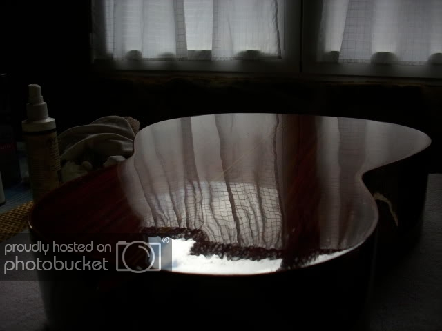

La daré nitro,es lo que quiere el dueño,en realidad no se sillevaba gomalaca ya que me la han dado lijada,de todoas formas siempre uso gel decapante te arranca el lacado en segundos..................Si es poliester como la strato.......en días :D :D :D :saludo:

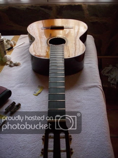

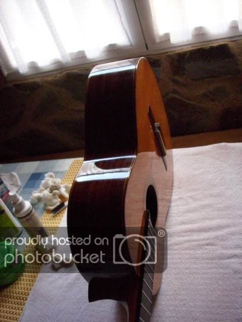

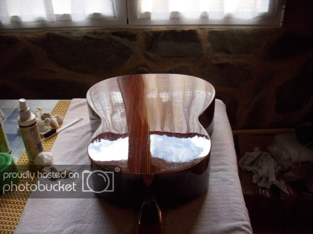

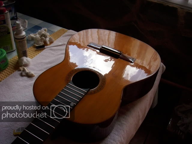

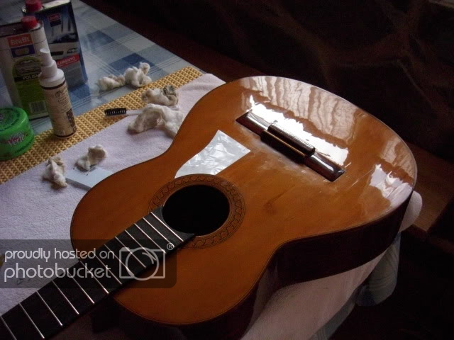

Bueno,pues la dí la nitro.Sólo 5 manos y la pulí y se empieza a ver....
Que queda maja.A mí me gusta que se note un poco las vetas de la madera es que si no las guitarras parecen que son de contrachapado y que se las ahoga en nitro por algo.Como no me ha dicho el dueño nada pues lo he hecho un poco a mi gusto,la pena son esas marquitas del grano de la lijadora con la que la dió,pero bueno,la guitarra queda aparente y decente
La he dado un repaso con cera al diapasón y a los trastes los he dado una pulida
He puesto un discreto golpeador tapando el boquete
Y bueno sólo me queda montarla,cuando vuelva de vacaciones la semana que viene la monto.:brindis:
