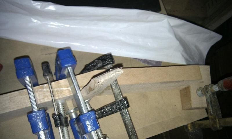

Titebond....y le pones una cinta masking tape...para que las dos o 3 gotitas que le pongas sean las unicas que hayan en el alma. Un saludo :ok:

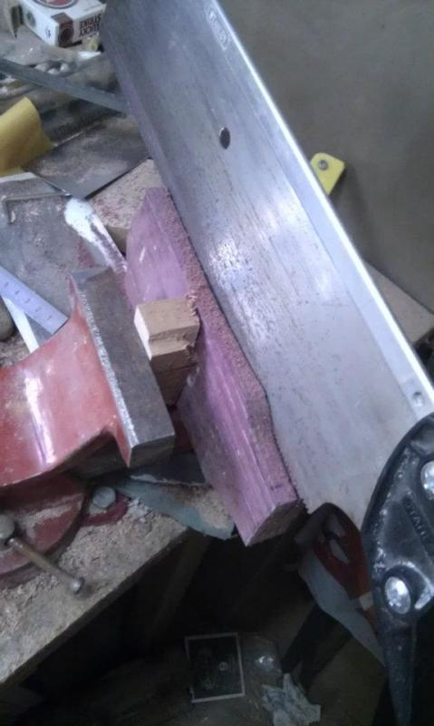

Ya está, he visto en otro foro que preguntaban sobre este tipo de alma. He puesto epoxy por los laterales y con la varilla para abajo.

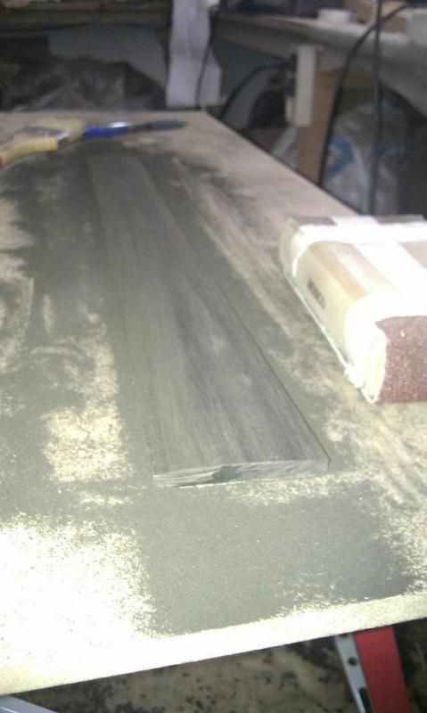

radiando el diapasón

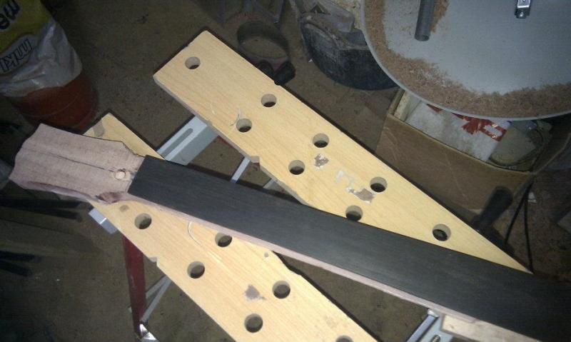

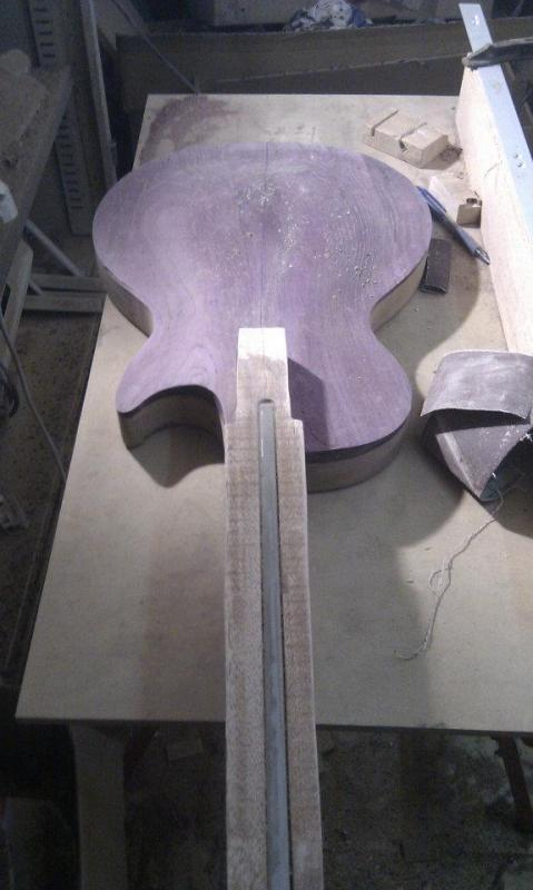

Presentandolo con el mastil...

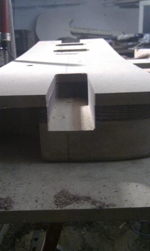

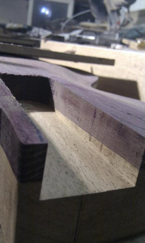

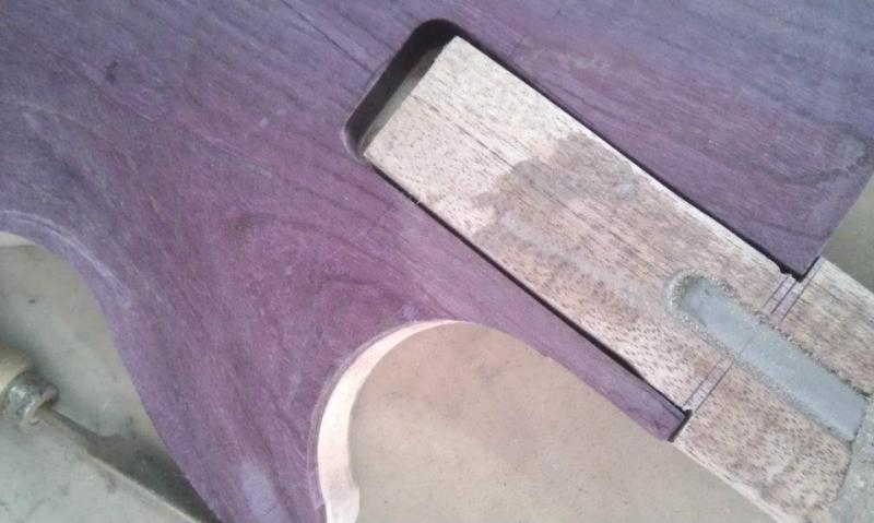

haciendo el pocket del mastil (que miedo)

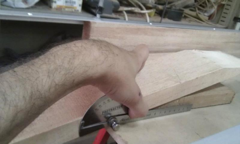

detalle de la inclinación de 3,5º

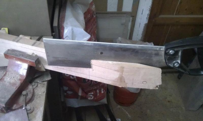

el mastil no encaja bien...
lo retoco a mano, y lo JODO.
además, el "tenon" no hace buen contacto con el cuerpo, y al intentar retocarlo lo jodo del todo.
así que paciencia... y vamos a por el 5º mastil...
con el invento que hago para aplanarlo...
y a encolar... otra vez...
mientras tanto preparo la tapa de la pala....
En fin, la he jodido en algo muy tonto, y debo empezar el mastil de nuevo. Para el próximo, me montaré este invento, que deberá ir bien.

Una cosa, que no se si es que en las fotos se aprecia mal o que... Parece que -según lo que he visto por los foros- al hacer la inclinación en el cuerpo has comido poco material, porque queda mucho grueso de la tapa todavía en la zona de encastre con el mástil. Normalmente suele quedar una medida similar a la anchura del binding... Lo has mirado bien?

No he puesto binding! Pues no se, prefiero tener un mastil acabado y el diapason sin encolar, medir y rebajar si falta. Prefiero ser prudente.

En este tipo de mastiles nos llevamos los dias hasta semanas en probar y probar y probar y medir y quitar un poqito de aca o de alla, porq una vez que encolas es porq ya es la definitiva. Aunq te dire que un dia yo me equivoque en la escala de una explorer y tuve que refabricar el cuerpo, por lo que desencole el mastil a puro vapor. Pero en fin...el chisme que veo ahi en tu proyecto es que tienes una tapa demasiado choncha!! :shock: pero bueno ya se ira viendo cuando tengas tu mastil

Pues Zama, será efecto óptico, pero la tapa mide lo que dicen los planos, y en su totalidad el cuerpo también...

Yeeeeeeap! y a ese es el punto al que quiero llegar, muchas de las fotos q ponemos aqui, denotan cosas que en la vida real no existen, errores o virtudes.
Vemos un friego de errores, que en la vida real ni los percibimos, o, no son tan desastrosos como los vemos aca y tienen solucion.
O puede suceder todo lo contrario...todos emocionados por un resultado "excelente" y lo cierto esq en la vida real deje mucho que desear...
No con esto quiero decir que tu trabajo no es bueno...porque vamos hombre! es una chulada tu proyecto de verdad!!! y estoy super seguro que estas siguiendo con detalle las medidas por lo que puedo ver de tu trabajo limpio y delicado...Solo que es cuestion de percepciones...
Ejemplo de esto: Si me preguntas a mi, yo me hubiera atrevido a reparar ese mastil como lo tenias porque no era un "error tan grave"...osea si tiene su grado de dificultad y curia, pero no por eso el resultado sera algo nefasto :S...

El problema es que me atreví a repararlo, y el resultado es.... mástil nuevo. Como ya comenté, es un problema con el "Tenon", pero en el siguiente haré el jig ese que puse en el video, y al menos en eso no lo joderé.
