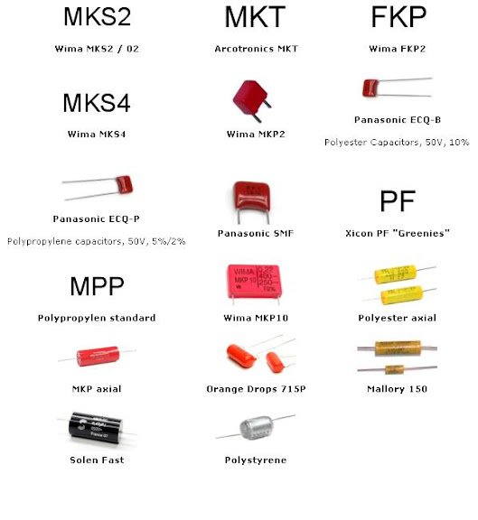

Los condensadores no tengo ni idea la verdad...y me gustaría saber cuales son mejores para el tema de montar pedales, sobretodo de los film que hay mucha variedad.
Por ejemplo en Musikding hay varios tipos y no tengo ni idea, me suena leer que los WIMA encapsulados son mejores...pero no te fies que no estoy seguro. Además aquí hay distintos tipo de WIMA...ni idea jajaj
Cuales van mejor de estos?

Alguien escribió:Por ejemplo en Musikding hay varios tipos y no tengo ni idea, me suena leer que los WIMA encapsulados son mejores...pero no te fies que no estoy seguro. Además aquí hay distintos tipo de WIMA...ni idea jajaj
Eso ya va por gustos, puedes probar varias marcas distintas para ver cual te gusta más o menos, yo en mi caso para los pedales siempre he usado éstos:
Más que nada porque tienen la misma distancia entre patillas que las resistencias y a la hora de montarlos en la placa da una sensación de trabajo limpio estupenda, y la verdad es que no suenan mal, para mi oreja claro, a lo mejor para otra el sonido podría mejorar.

Lo de los condensadores es que es un mundo aparte del de las resistencias.......los condensadores más baratos tienen el inconveniente de tener unas tolerancias en los valores muy altas, a veces hasta del 20%, los cerámicos son muy baratos pero no son lo mejor para circuitos de pedales, siempre es recomendable usar poliéster o polipropileno para los valores de nF y los de silver mica para los valores de pF, en los de silver mica no encontraréis márgenes de precios exceptuando la diferencia entre las tiendas, mientras que en poliéster los hay desde los Wima que son los más baratos (y más malos, por que no decirlo) hasta los que te cobran 30€ por un condensador (que eso es una burrada mu gorda) como los Alessandro.........
